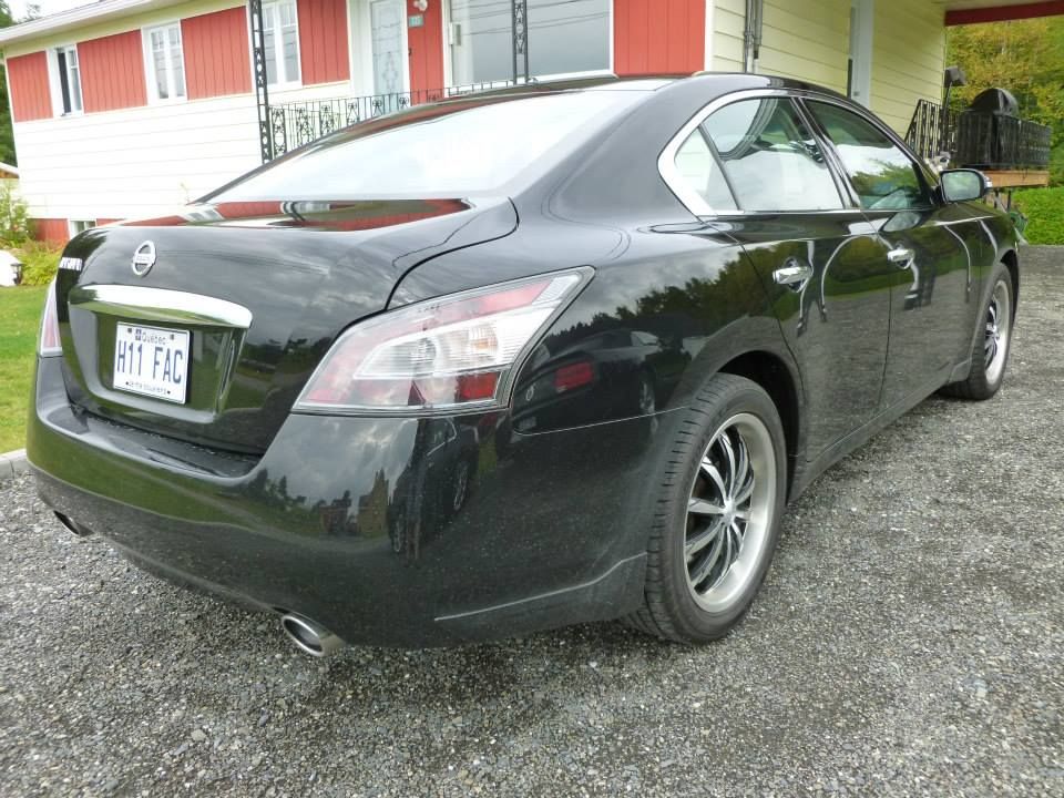

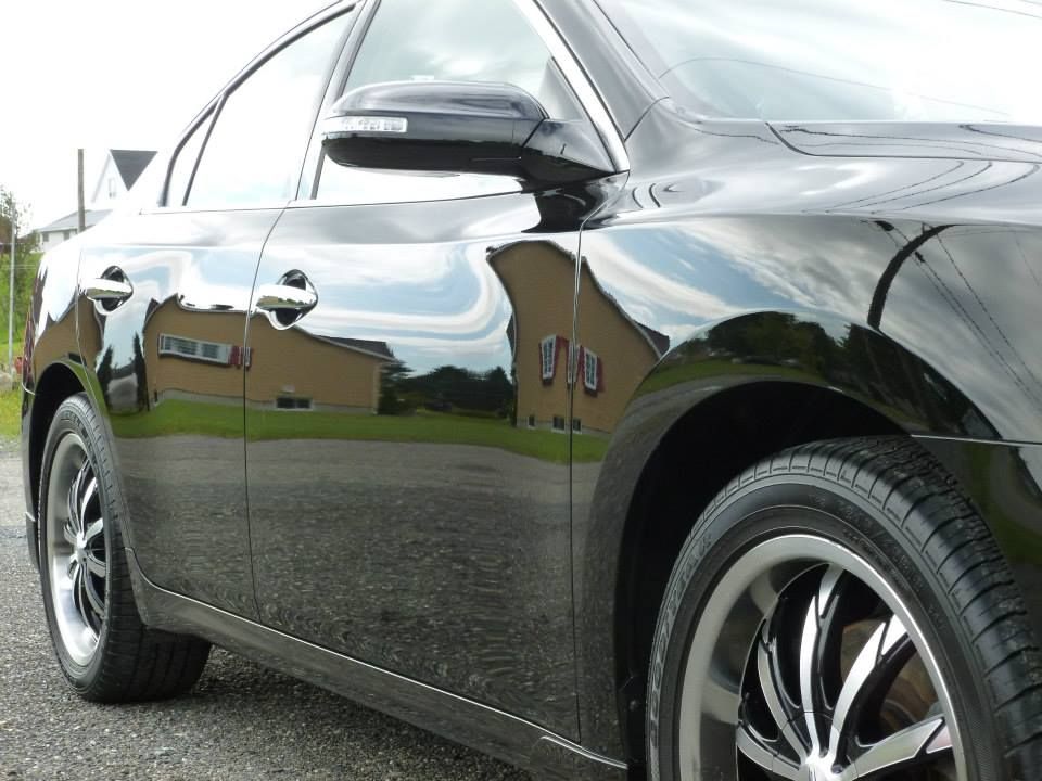

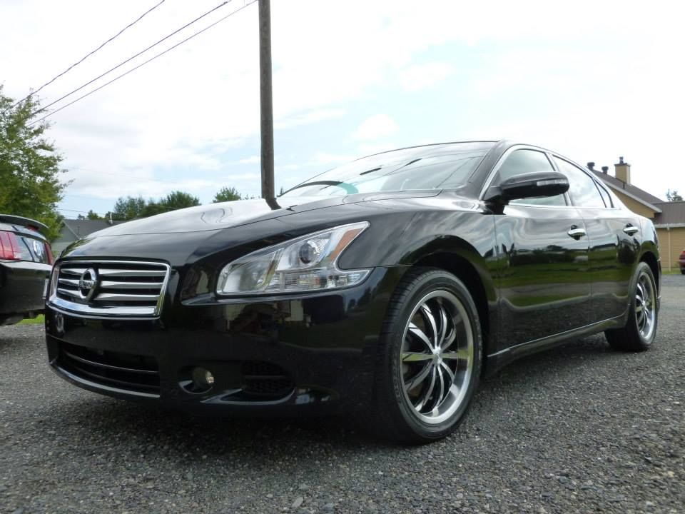

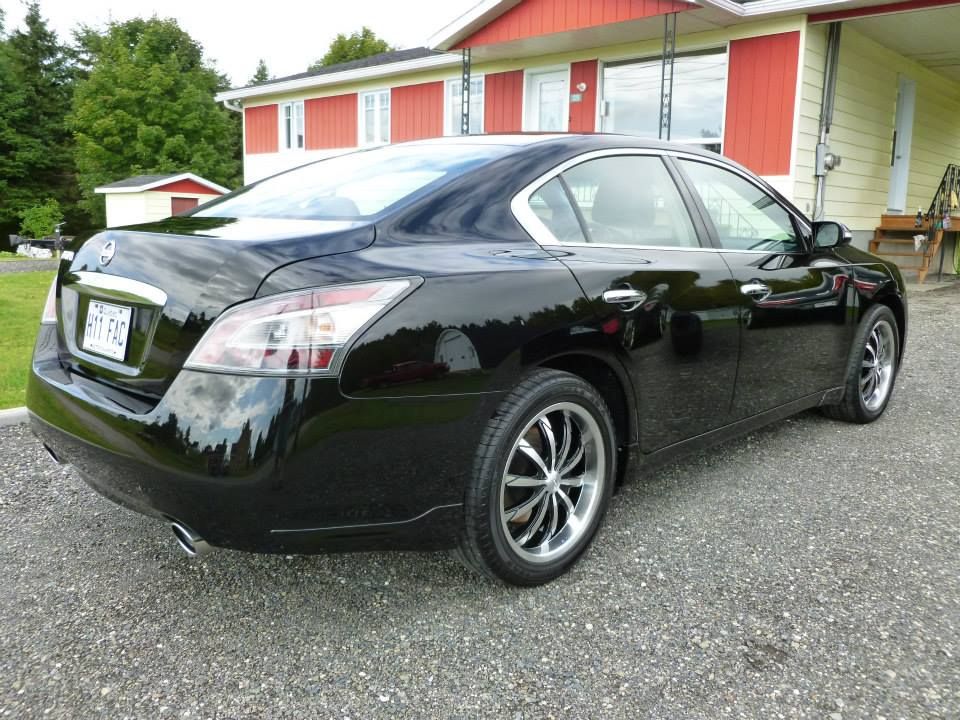

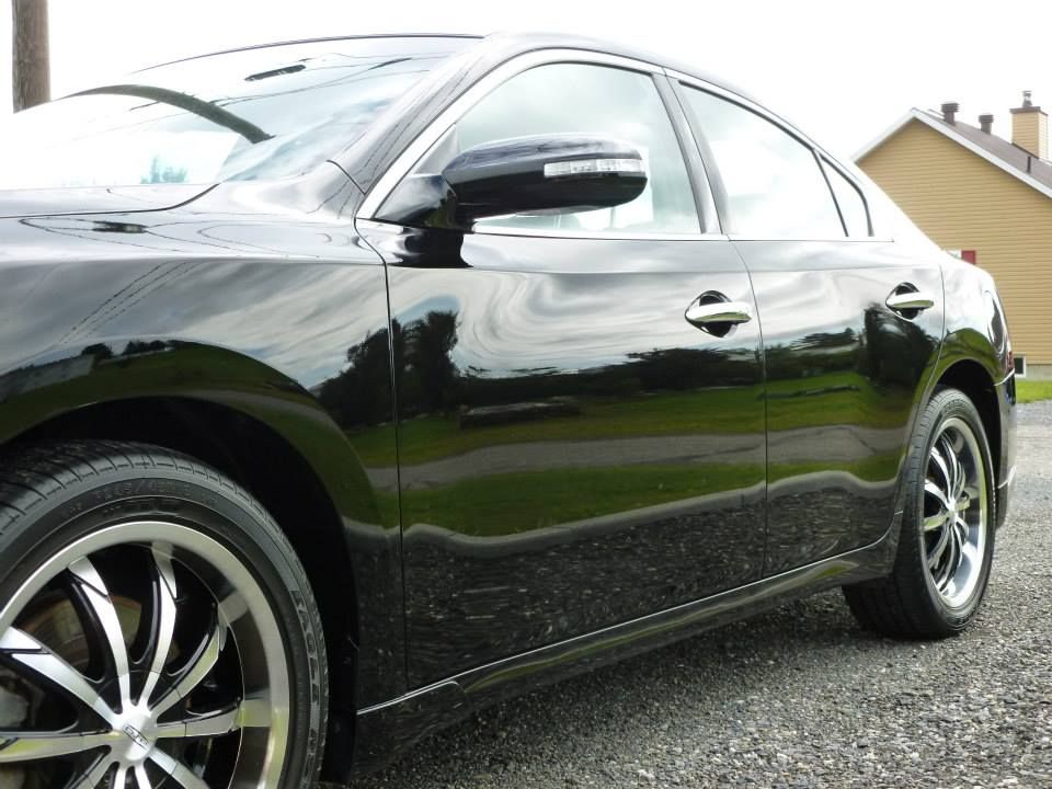

2013 Nissan Maxima SV, 28000 km.
C'est le char de ma mère que j'entretiens presque chaque semaine, mais je n'avais pas eu le temps de lui faire la grosse job encore cette année, autre que des lavages réguliers et cire en spray.
Lavage extérieur
Décontamination de peinture avec IronX et clay Bar "Clay Magic" bleue
Polissage avec Meg's M205 Ultra Polish pour enlever les swils
Cire/Scellant Blackfire Wet Diamond All Paint Protectant
Meg's Endurance Tire Spray sur les pneus
Pas vraiment sale sur les photos avant puisqu'il avait été lavé quelques jours auparavant.
Encore une fois, le soleil ne coopère pas...

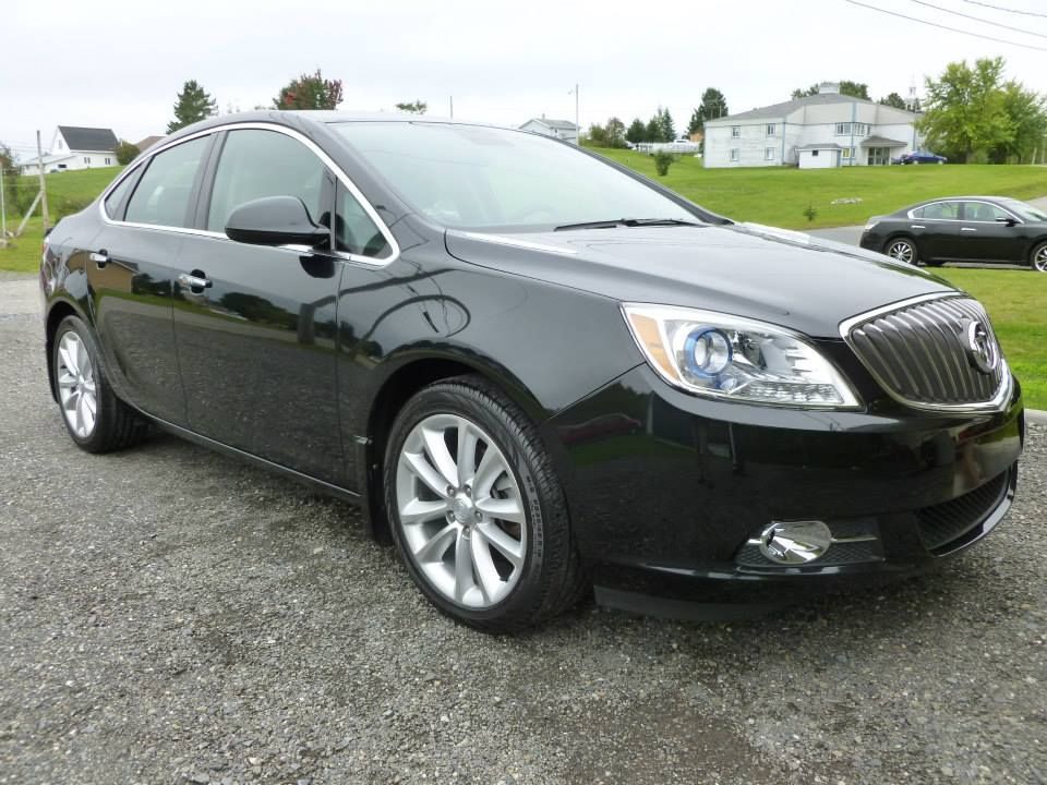

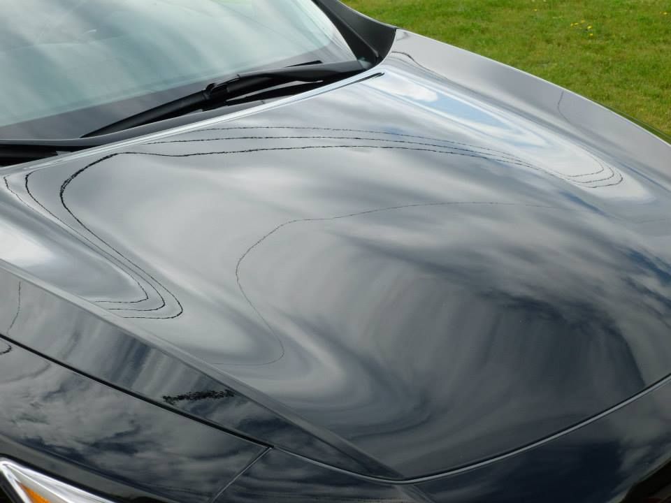

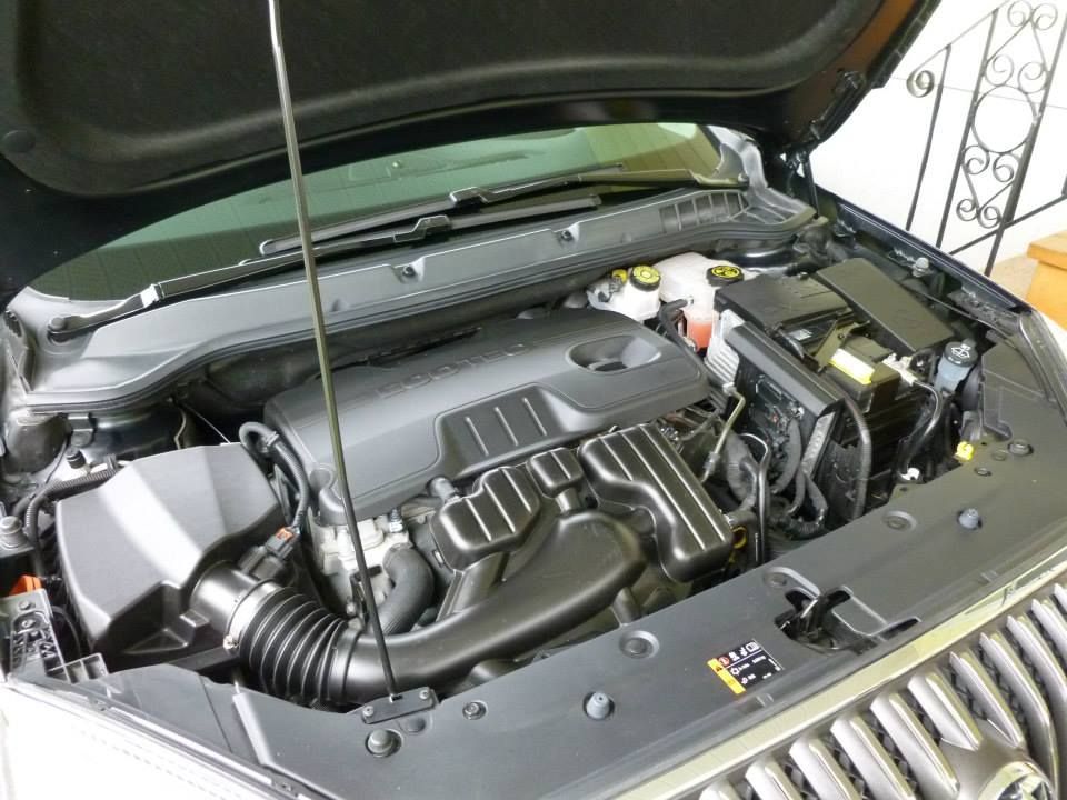

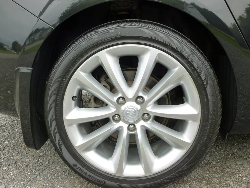

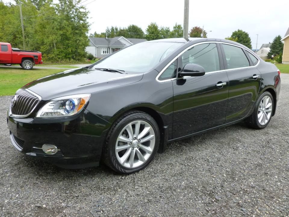

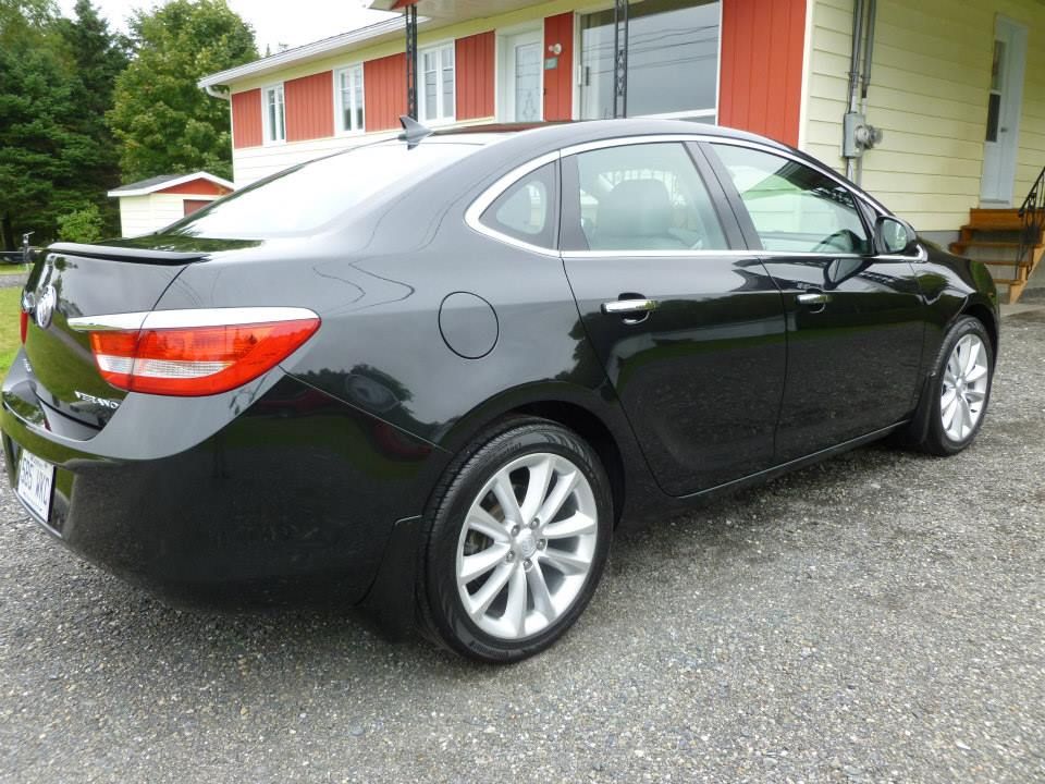

Encore une fois sous les nuages...
J'ai fait la préparation automnale sur mon Buick samedi dernier. Je le lavais quand même fréquemment cet été, mais j'ai un peu négligé l'intérieur par manque de temps. Et bien honnêtement, quand c'était le tour du mien, ben ça ne me tentait plus !
2013 Buick Verano 2,4L avec près de 26 000 km.
Lavage extérieur :
Laver roues et intérieurs des ailes avec savon Chemical Guys Citrus Wash & Gloss.
Laver pneus avec Super Clean (dégraisseur) puisque je voulais mettre le tire coating
Laver carrosserie avec CG Citrus Wash & Gloss et CG Bug and Tar Wash (pour les mouches du devant)
Décontamination avec IronX et clay bar
Relaver vite
Essuyer avec The Absorber et Meguiar's Water Magnet
Laver les "door jambs" et sous le hood avec Optimum No Rince (ONR)
Ultimate Compound à la main sur quelques petites scratchs.
Cire Collinite 845 avec ma polisseuse Griot's Garage
Optimum Opti-Seal sur les mags et door jambs
Aquapel sur le pare-brise
Meguiar's Xpress Synthetic Spray Wax dans les autres vitres
Meg's Ultimate Black sur les trims de plastique extérieurs
Turtle Wax Jet Black Endura Shine Tire Coat sur les pneus (3 couches)
Poli l'embout d'exhaust avec Meg's Motorcycle Line Chrome Polish
Intérieur :
Laver vitres avec Meg's Perfect Clarity Glass Cleaner
Époussetage avec Meg's Quick Interior Detailer et linge en micro-fibres
Nettoyer et conditionner le cuir avec CG Sprayable Leather
Balayeuse
Comme je vais normalement très attention, pas eu besoin d'enlever de taches à l'intérleur.
C'était la première fois que j'utilisais la cire Collinite. Vraiment facile à étendre et essuyer. Ça en prend TRÈS peu.
Vraiment surprenant comme cire pour le prix. Et apparement que la durabilité est dur à égaler.
Pas de photos avant... ça ne valait pas vraiment la peine...
J'aurais aimé que le soleil soit de la partie puisque le métallique de ma peinture ressortait vraiment.
